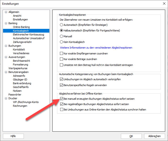

Könnte sein, dass das Wegnehmen des Häkchens hier hilft:
Hallo Robert, das war der entscheidene Hinweis. Wenn der Haken weg ist, werden die Buchungen korrekt abgeglichen, wobei der Eintrag einer 1 als abgeglichen gilt und 0 oder leer dann korrekt als nicht abgeglichen importiert wird.
