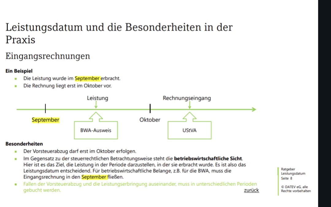

erneut besten Dank für die zeitnahe Rückmeldung! So wie ich es gelernt habe, ist es anders. Für mich ist es auch logisch, da die BWA ja die Erfolgsrechnung der verschiedenen Zeiträume angeben soll. Wir haben zum Beispiel einen Lieferanten, der nur zweimal im Jahr die Rechnungen schreibt, dann aber jeweils für die letzten 6 Monate und das in beachtlicher Höhe.
Siehe hierzu:
Siehe oben auch die Beschreibung nach DATEV.
Um hier noch eine kurze Antworten zu geben: Die Lexware BWA bildet eigentlich die umsatzsteuerechtliche Sicht wieder (Ausgangsrechnungen nach Leistungsdatum, Eingangsrechnungen nach Belegdatum). Allerdings soll eine BWA ja die betriebswirtschaftliche Sicht zeigen.
