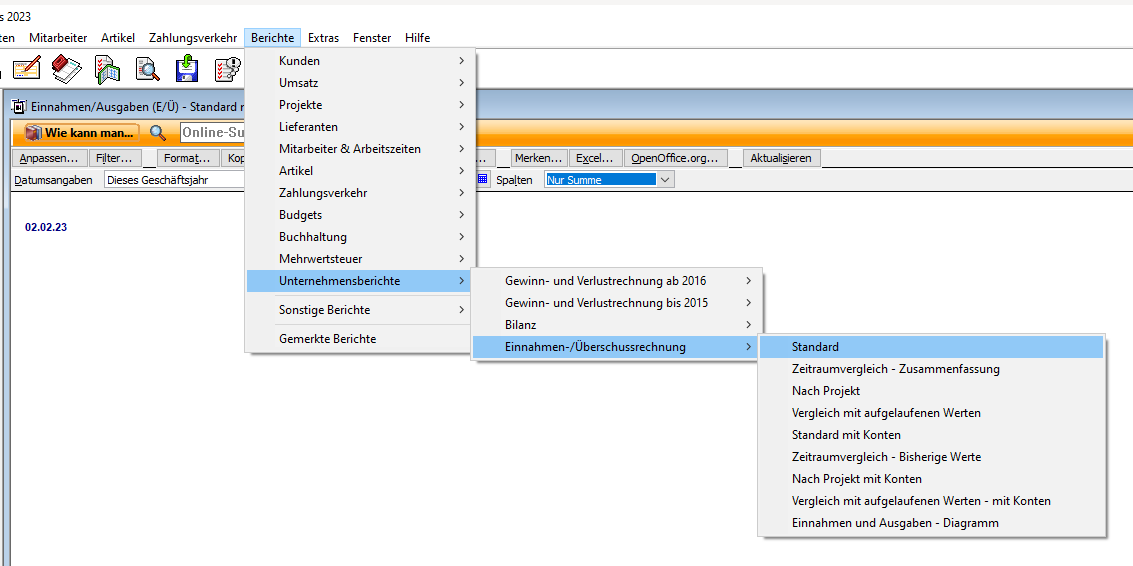

unter Berichte > Unternehmensberichte > Einnahmen- / Überschussrechnung sind ja neun verschiedene Optionen verfügbar. Werden die Ausgaben bei allen nicht mit ausgewiesen?

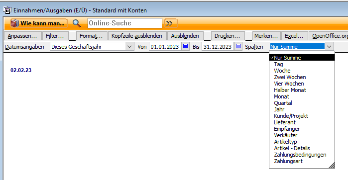

Auch über die Combobox „Spalten“ kann der Bericht so verändert werden, dass plötzlich keine Ausgaben mehr angezeigt werden (bei mir z.B. für die Auswahl „Kunde/Projekt“).
