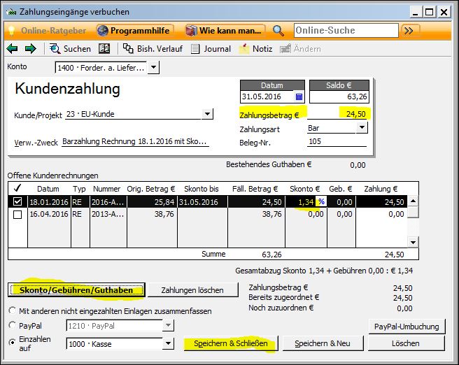

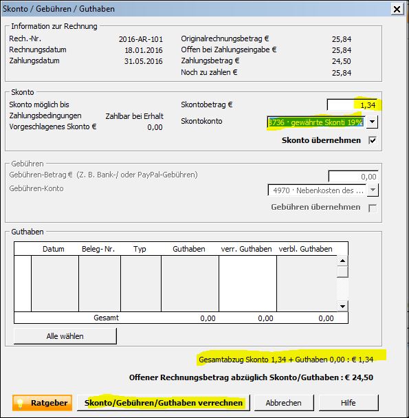

Hallo jasfree,
bei Zahlungen wird keine Umsatzsteuer mehr gebucht, dies erfolgt automatisch durch das Ansprechen des Skontokontos. Bei der Kundenzahlung gehst du auf den Button „Skonto/Gebühren/Guthaben“ und gibst in der folgenden Maske den Skontobetrag ein, wählst das Konto (das vorgeblendete Konto kann in den meisten Fällen genutzt werden), machst einen Haken bei „Skonto übernehmen“ und schließt ab mit „Skonto/Gebühren/Guthaben verrechnen“. Jetzt kommst du wieder auf das Bild „Zahlungseingänge“. Dieses kannst du dann normal abschließen, das Skonto wird dir bei der markierten Rechnung angezeigt.
Am besten, du probierst das Ganze in der Beispielfirma (aus der auch meine Screenshots sind). Die ist hierfür ja angelegt worden. Bitte nicht am Datum 31.5.2016 stören - dient nur zu Demonstrationszwecken.
Ob korrekt gebucht wurde, kann man über verschiedene Wege sehen. Am einfachsten dürfte das Journal sein (unter Berichte- Buchhaltung - Journal). Du kannst den Zeitraum einschränken, so dass nicht das gesamte Journal für ein Geschäftsjahr angezeigt wird (wie in anderen Berichten ja auch).
Ein anderer Weg wäre, sich das Skontokonto anzeigen zu lassen.
Ich habe eben einmal überprüft in der Beispielfirma - es wird hier keine Umsatzsteuer gekürzt bei Skonto. Konnte in der Kürze der Zeit auch nicht herausfinden, warum. Das Konto ist richtig eingestellt mit 19% (kann nicht mehr hinzugefügt werden, da maximal drei Dateien erlaubt sind. Ist aber die Einstellung aus dem Beispielmandanten, also nachprüfbar). Das könnte also dein Problem sein.
Dann kannst du nur über die Hotline versuchen, eine Klärung zu finden. Kannst ja aut meine Screenshots aus dem Beispielmandanten hinweisen.
