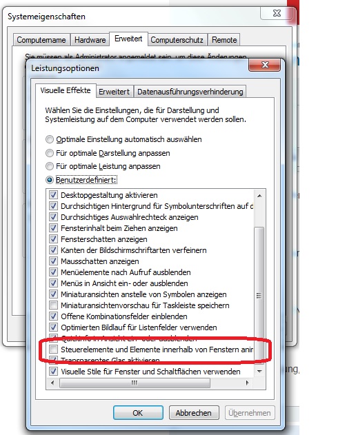

bei mir hat wie folgt geholfen:
wie folgt Aufrufen
  • Systemsteuerung
  • System
  • erweiterte Systemeinstellungen
  • Registerkarte Erweitert
  • Leistung - Einstellungen
  • Visuelle Effekte
  • Der folgende Eintrag darf NICHT angehakt sein! „Steuerelemente und Elemente innerhalb des Fensters animieren“
  • Übernehmen bzw. OK
    Fertig
Grüße, bitte um Bestätigung, daß es geholfen hat!
