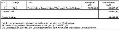

Beispiel: Bauleistungen § 13b Abs. 2 Nr. 4 UStG.
  • Der Bauunternehmer B lässt für seinen unternehmerischen und privaten Bereich ein Bauvorhaben von Bauunternehmer A fertigstellen.
  • Bauunternehmer A stellt dem Leistungsempfänger B folgende Rechnung:
  • Die Rechnung ist vom Leistungsempfänger B auf den geschäftlichen und privaten Bereich aufzuteilen.
  • Der Vorsteuerabzug ist nur für den unternehmerischen Anteil erlaubt, § 15 Abs. 1 Nr. 4 UStG.
Rechnung Betrag USt. VSt.
Rechnungsbetrag 50.000
Geschäftlicher Anteil 25.000 4.750 4.750
Privater Anteil 25.000 4.750 keine

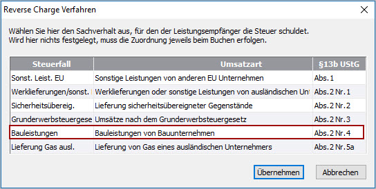

Konto für Bauleistungen einrichten
  1. Öffnen Sie das Menü ‚Verwaltung - Kontenverwaltung‘.
  2. Markieren Sie das Aufwandskonto für Bauleistungen SKR-03: 3120 / SKR-04: 5920.
  3. Klicken Sie auf ‚Bearbeiten‘.
  4. Öffnen Sie die Seite ‚Eigenschaften‘.
  5. Öffnen Sie die Auswahlliste in der Spalte ‚Zusatzangaben‘
  1. Wählen Sie den Steuerfall.
  1. Klicken Sie auf ‚Übernehmen‘.
  2. Der Steuerfall und die Umsatzsteuerpositionen des Steuerfalls werden in die Kontoeigenschaften übernommen:
  1. Klicken Sie auf Speichern.
