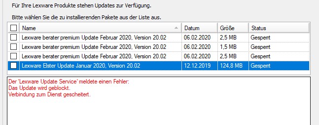

ich hänge bei den Meldungen zur Berufsgenossenschaft fest und komme nicht weiter. Wie in der Anleitung beschrieben, habe ich eine Anfrage gesendet und sollte danach die Antwort abholen. Und hier steigt alles aus. Anfang gabs eine Fehlermeldung, der Server wäre nicht erreichbar. Jetzt kommt ich zwar weiter, aber es heißt nur „Protokoll liegt noch nicht vor“. Versand war am 07.02.2020… also da müsste doch längst was passiert sein. Da ich nichts abholen kann, kann ich auch keine Jahresmeldung machen/senden und hänge anscheinend wie in einer Schleife fest. Erneut einen Anfrage schicken geht nicht… Jahresmeldung geht nicht, weil keine UV-Lohnnachweise und UV-Jahresmeldungen erzeugt worden. Diese Meldungen können aber erst erzeugt werden, wenn die Antwort aus der Stammdatenanfrage eingelesen wurde…
Ich habe die Software schon komplett deinstalliert und neu installiert … keine Änderung. Ich vermute, dass die evtl. mit dem Fehler beim Info Service zusammenhängt. Dort sind einige Updates als gesperrt gekennzeichnet und ich habe keine Ahnung, warum oder wie ich das ändern kann. Es gab da zwar eine Seite mit Infos dazu, aber die haben keine Wirkung gezeigt.

Mir fehlte tatsächlich unter Programme der Installations Service, aber auch hier gabs nach der Installation keine Änderung an den Updates. Es ist Lexware selbst mit 3 Updates und Elster mit 1 Update betroffen. Elster blockiert das Arbeiten… ohne das Update kann ich nichts über Elster versenden.

Ich hab dann doch noch einen Versuch gewagt mit einer Neuinstallation. Diesmal hab ich mich aber auch an die Registry gesetzt und dort verwaiste Lexware-Einträge gelöscht. Da fand ich uralte Einträge, von Versionen, die längst nicht mehr auf dem Rechner sind, weil ja jedes Jahr eine neue Version kommt.
Ich hatte mich schon gewundert, warum Lexware seit dem Update auf 2020 bei den Formularen gern rummeckerte. Im Programm war ein Formularverzeichnis (C:…)= eingetragen, was bei vielen Dingen lief und in Personal z. B., wenn ich nachträglich noch mal einen Lohnzettel drucken wollte, griff er auf einen veralteten Pfad (E:…, der nicht im Programm hinterlegt war) zu, der natürlich nicht existierte. Z. T. konnt ich dies Beheben mit dem Kopieren des kompletten Formularverzeichnisses, aber nicht vollständig. Ab und an meckerte er dennoch rum, obwohl die Datei nachweislich an dem Wunschort lag.
Mit Bereinigen der Registry, danach ein Neustart konnte ich letztlich die Neuinstallation durchführen. Plötzlich konnte ich auch wieder Installationspfade anpassen (das ging vorher nicht) und jetzt klappt es mit dem Update. Die 3 angeblichen Updates waren komplett weg, nur noch Elster aufgelistet (das für mich wichtigste) und dieses lies sich dann auch problemlos installieren.
