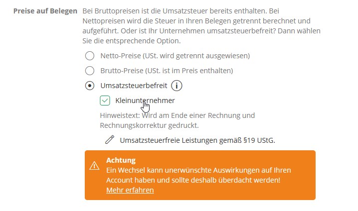

Also wenn Du hier Allgemeine Einstellungen | lexoffice die im nachstehenden Screenshot angezeigten Einstellung markierst, geht das bei Dir nicht?
Ok, habe eben noch das gefunden:
Wichtiger Hinweise: Beachten Sie bitte, dass die Einstellung hin zu „Umsatzsteuerbefreit“ in den allgemeinen Einstellungen nicht mehr möglich ist, wenn Sie eine Umsatzsteuervoranmeldung mit lexoffice über ELSTER versendet haben. Sie sind damit an diese Einstellung gebunden.
Ich würde an Deiner Stelle den Support kontaktieren und den Sachverhalt schildern. Ggf. kann man das dort ändern. Andersfalls müsstest Du den bestehenden Account kündigen und einen neuen anlegen.
Die Korrektur der Umsatzsteuer müsstest Du dann vermutlich direkt über ElsterOnline machen. Hier aber zur Sicherheit das Steuerbüro befragen.
