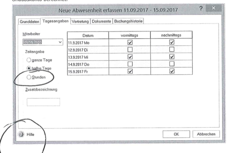

Hallo Frank,
lt. Hilfsfunktion ist es möglich (s.Screenshot).
Gruss kat

wie beschrieben, werden bei der Eingabe Fehlzeiten, neue Abwesenheit, bei Tagesangaben die Auswahl Tag + halber Tag angezeigt.
(Obwohl lt. Hilfe Stunden möglich sein sollte.)

Hallo Kat,
in der premium ist auch das Programm fehlzeiten pro enthalten, welches umfänglicher in der Leistung ist, das der Bereich Fehlzeiten in lohn+gehalt pro. Die Option Stunden ist als nur möglich, wenn fehlzeiten pro eingesetzt wird oder eben die premium Version, welches zusätzlich die fehlzeiten pro Version enthält.
da hat mich die Hilfe-Funktion von Lexware in die Irre geführt :wink:
Herzlichen Dank fürs Licht ins Dunkel bringen.
