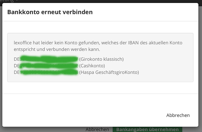

Ist bei mir genau das gleiche.
Kann das Konto das HASPA nicht mehr mit dem Online Banking verbinden.
Bekomme immer folgende Meldung:
Ich denke nicht, dass das übertragbar ist. Finanzmanager ist ein eine lokale Software, lexoffice eine Cloud Lösung. Wir haben gerade ein richtiges Problem und weder bei lexoffice noch bei der Haspa scheint sich jemand zuständig zu fühlen.
