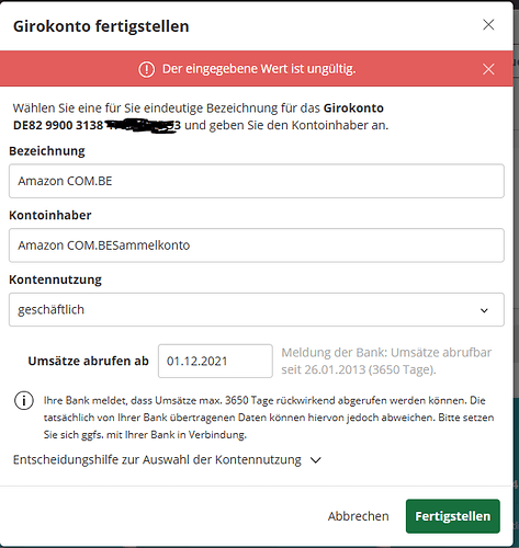

Leider erhalte ich in LO eine Fehlermeldung. Habe alle Felder versucht anzupassen. Auch das Datum auf heute schon gesetzt.
Hab die Lösung hier gefunden: Fehlermeldungen in der Bank | lexoffice Help Center
Die Pin von PayJoe muss geändert werden
