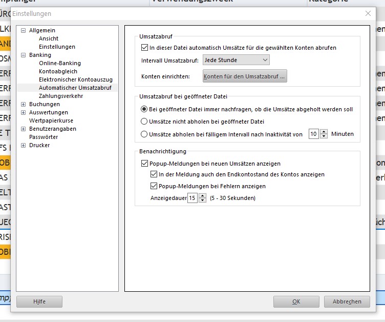

die Funktion „automatische Umsatzabfrage“ würde ich gerne nutzen, aber es funktioniert nicht. Ich bin zwar der Meinung ich habe alles ausprobiert, aber bevor ich weiterhin Zeit investiere würde mich interessieren, ob es bei anderen funktioniert?
Unter Einstellungen / Banking / automatischer Umsatzabruf kann ich den Button „Konten für den Umsatzabruf…“ drücken, aber es passiert nichts. Das Häkchen bei „In dieser Datei automatisch…“ kann ich setzen, aber das gesamte Fenster lässt sich durch Drücken auf OK nicht schließen.
Wähle ich die Konten über den Passwort-Safe aus, lande ich am Ende wieder bei dem oben genannten Fenster, welches sich nicht schließen lässt.

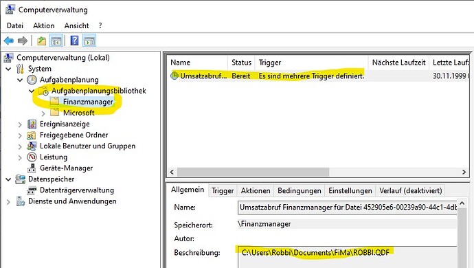

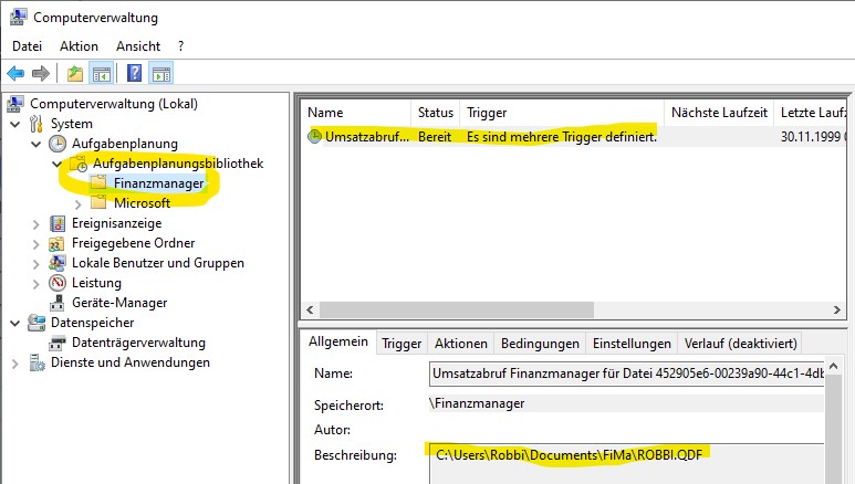

@Juhebe: sieht nach einem Problem mit den Berechtigungen aus. FiMa nutzt den Windows-Taskplaner. Wenn dort keine ausreichende Berechtigung vorhanden ist, einen Task zu erstellen, klemmts.
Rechtsklick auf den Windows-Startknopf → Computerverwaltung → Aufgabenplanung → FinanzManager-Ordner mal löschen und neu versuchen.

Im Aufgabenmanager gibt es keinen Ordner Finanzmanager, nur einen Eintrag Finanzmanager Zahlungserinnerung.
Bei Finanzmanager / Einstellungen / Banking / automatischer Umsatzabruf kann ich das Häkchen bei „in dieser Datei automatisch…“ setzen, es wird aber nicht gespeichert. Beim nächsten Aufruf ist es wieder weg. Ein Klick auf „Konten für den Umsatzabruf…“ ist ebenfalls funktionslos.

Dann fehlen die Berechtigungen, dort einen Task zu erstellen:

Nach wie vor besteht dieses Problem: Unter Finanzmanager / Einstellungen / Banking / automatischer Umsatzabruf kann ich das Häkchen bei „in dieser Datei automatisch…“ setzen, es wird aber nicht gespeichert. Beim nächsten Aufruf ist es wieder weg. Ein Klick auf „Konten für den Umsatzabruf…“ ist ebenfalls funktionslos.

Übrigens, mir hat die Antwort mit der Aufgabenplanung(Computerverwaltung) sehr weiter geholfen und erklärt, dort kann man u.a. auch im unteren Menü die Berechtigung erteilen,bei mehren Benutzerkonten des Computer,bei jedem hochfahren des Computer,egal welcher Benutzer hochgefahren wird, dann wird automatisch das Konto abgefragt.Und schon bekommst Du eine Mail bei Kontobewegung.

es funktioniert einfach nicht. Es wird keine Aufgabe angelegt.
Nach wie vor besteht dieses Problem: Unter Finanzmanager / Einstellungen / Banking / automatischer Umsatzabruf kann ich das Häkchen bei „in dieser Datei automatisch…“ setzen, es wird aber nicht gespeichert. Beim nächsten Aufruf ist es wieder weg. Ein Klick auf „Konten für den Umsatzabruf…“ ist ebenfalls funktionslos. Ich denke, deshalb wird auch keine Aufgabe erstellt.
