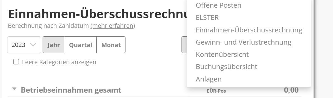

Ok, Du machst es aus dem Beleg heraus, da habe ich auch keine andere Option. Ich war unter Buchhaltung - neue Buchung.
Ja, aber ich wüsste aktuell nicht wie, denn bei der Buchung musst Du immer Debitor:in oder Kreditor:in angeben. Das müsste dann quasi das Steuerbüro zum Jahresabschluss „auflösen“.

habe bereits im Freelancer-Netzt nach professioneller Hilfe geschaut :-). Allerletzte Frage dennoch zum Thema: Du schreibst Du warst unter Buchhaltung / neue Buchung.
Da gibt’s bei mir die Option „neue Buchung“ nicht. Hast Du ggf. eine andere Lexoffice Version? Gruß Jürgen
Klick mal auf Buchungsübersicht → dann links oben. :slight_smile:
Wow, passt! Der Fehler saß wieder mal vor dem Bildschirm. Vielen Dank & Beste Grüße Jürgen
