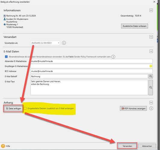

Ich bin verwirrt, alle Einstellungen sind so, wie du vorgeschlagene bzw. nachgefragt hast. Ich habe am 31.12. auch schon ZugFerd Rechnungen mit dem Arbeitsbericht als PDF in der Anlage versendet! Der war auch sichtbar.
Ich habe es gerade nochmals ausprobiert. Bei der ersten Rechnung ist es angekommen, bei der zweiten Rechnung wieder ohne zusätzliche Anlage.
Was ich gerade NICHT weiß, das Häkchen bei > Screenshot > „Eingebettete Dateien anhängen“, hatte ich das bei der ersten Mail drin, oder nicht?
Das hieße dann:
Setzt man das Häkchen, dann wandert das PDF in die XML Datei? Wird aber nicht mehr/parallel als PDF mitgesendet?
Kann es leider grad nicht nochmal testen. Zu spät zum Rechnungen schreiben.
Aber ist das so?
Guten Morgen, neuer Test: ich habe nun eine Rechnung erstellt und diese mit einem Anhang versehen. Das Häkchen zum einbetten rausgenommen. Das Dokument ist im Lexware vorhanden, aber nicht beim Empfänger angekommen, ich kann mir da keinen Reim mehr drauf machen. :frowning:
Wenn Du den Haken entfernst, werden Anhänge nur in die XML eingebettet. Sie sind dann in der XML aufrufbar. Wenn der Haken gesetzt ist, werden die Anhänge zusätzlich als Datei der Mail beigefügt.
Ok, ich muss hier noch etwas ergänzen: bei meinen Tests wurde bei EN16931 nur eingebettet (ob Haken gesetzt oder nicht war egal) und wenn man Extended wählt, ist, wenn der Haken gesetzt ist, auch der Anhang in der Mail zusätzlich vorhanden.
Noch ein Nachtrag: bei aktuellen Tests ist auch bei EN16931 eingebettet und Anhang möglich. Evtl. war das bei den ersten Tests nur temporär ein Problem.
