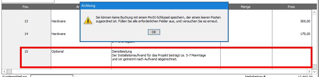

ich möchte im Angebot Positionen ohne Kosten oder 0,- € einsetzen.
Leider erhalte ich beim Speichern des Angebotes die Fehlermeldung: „Sie können keine Buchung mit einem MwSt-Schlüssel speichern, der einem leeren Posten zugeordnet ist. Füllen sie alle erforderlichen Felder aus, und versuchen es erneut.“

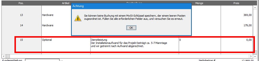

Hier mit 0,00 €:
Hier ohne Menge:

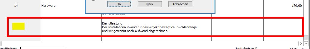

Ohne Artikel geht es, führt aber dazu, dass es keine Position im Angebot erhält und daher schnell vom Kunden überlesen wird:

Hallo Tom2016,
warum ordnest du dem Artkikel nicht ein Erlöskonto ohne Mehrwertsteuer zu? Diese gibt es doch (sowohl im SKR 03 als auch im SKR 04, ich glaube sogar im BE-eigenene kleinen Kontenrahmen. Das Problem ist hier, dass keine Umsatzsteuer von 0 gerechnet werden kann. Das umgehst du damit, dass du ein Konto ohne Mehrwertsteuer wählst und im Feld für den Umsatzsteuerschlüssel nichts eingibst.
Hallo Ecrivain,
hervorragend :sunglasses: :slight_smile: :exclamation: :exclamation: :exclamation: Funktioniert.
