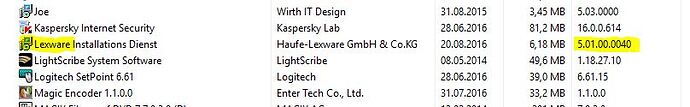

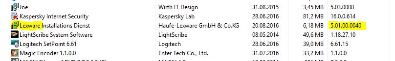

Hallo und danke für die schnelle Antwort.
Aber leider hat das auch nichts gebracht. Ich konnte zwar die neue Version von Lisa installieren und kann sie auch mit der richtigen Versionsnummer sehen…
dennoch erhalte ich folgendes Bild… Noch eine Idee?
Hallo Ilona,
das tut mir leid. :frowning: In diesem Falle werden wir via Forum wohl nur bedingt weiterhelfen können. Hier ist es ratsam, dass mal jemand mit auf den PC schaut. Daher bitte ich Dich, Dich an die Lexware Hotline zu wenden. Von dortaus kann man via Fernwartung genauer prüfen, was da nicht passt.
