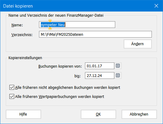

Mit ein wenig Arbeit verbunden ist es schon. Nachdem du eine Sicherungskopie angelegt hast, probierst du folgendes:
Datei → Datei Aktionen → kopieren. Dabei gibst du der Datei einen neuen Namen und setzt das Datum ein, an dem die privaten Buchungen beginnen, also zum Beispiel den 1.1.2017.
In der verbliebenen, bisherigen Datei, solltest du alle regelmäßigen Buchungen löschen, damit diese beim späteren öffnen der Datei nicht fortgeschrieben werden.
In der neuen Datei, ab 1.1.2017, mit der du jetzt weiterarbeitest, löschst du nun alle nicht mehr benötigten Konten, Kategorien, Adressen usw.

Hallo, hat alles wie empfohlen funktioniert. Auch die Migration der Daten auf den neuen Rechner war (offenbar) problemlos.
Viele (leere) Kategorien habe ich gelöscht, allerdings bekomme ich die alten Konten nicht weg (die es schon lange nicht mehr gibt). Werde ich wohl noch finden.
Den alten Rechner werde ich denn so aufbewahren erstmal (also auch die Kategorien nicht löschen), damit ich bis März 26 ggf noch die Betriebsdaten (seit 4.12.1996 !) sehen kann.
