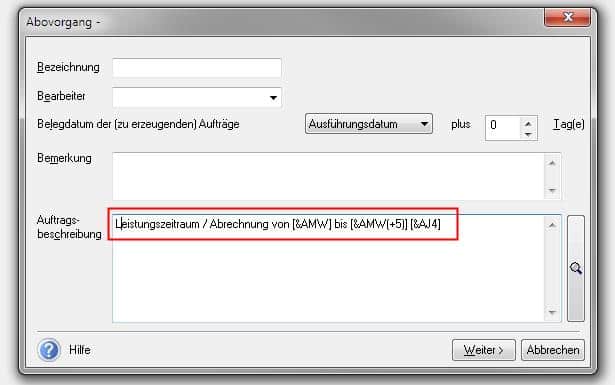

Das Startdatum braucht keine Variable, denn das ist ja fix und ändert sich nicht, kann also in der Abovorlage so eingetragen werden. Die Laufzeit ist ebenfalls fix, kann also auch so hinterlegt werden. Lediglich das Vertragsende wäre „mitlaufend“, aber nicht bei der 24 Monatsvorlage, da hier ja auch fix und dann wnadelt sich das ja in Monatsverträge. Hier könntest Du das Enddatum über Abovariable automatisch aktualisieren.
Die Variablen funktionieren leider nur in der Auftragsbeschreibung, daher muss Dein Text dahin und für das Enddatum bei den monatlichen Vorlagen setzt Du denn die passende Variable.
